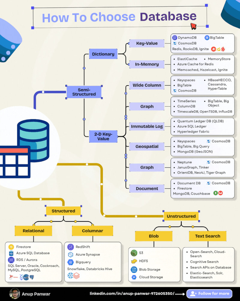

“데이터 형태 → DB 유형”으로 시작하는 선택 트리는 의사결정 트리에 가깝습니다. 핵심 흐름은 다음과 같습니다.
1) Structured(정형) 데이터라면: OLTP vs OLAP부터
  • 스키마가 안정적이고 테이블/컬럼 중심이면 보통 관계형(DB) 또는 **컬럼형(DB)**로 이어집니다.
  • 즉, “거래(트랜잭션)가 핵심인가?” vs “분석(집계/리포팅)이 핵심인가?”를 먼저 나눕니다.
2) Semi-structured(반정형) 데이터라면: ‘무슨 일을 하느냐’로 세분화
JSON, 이벤트, 유연한 스키마처럼 형태가 변하거나 중첩이 많은 데이터는 다음처럼 분기합니다.
  • 문서형(Document): JSON 문서 단위 CRUD가 중심
  • 키-값/인메모리(KV/In-memory): 초저지연 조회, 세션/캐시/핫데이터
  • 와이드컬럼(Wide-column): 대규모에서 패턴화된 키 기반 읽기/쓰기
  • 그래프(Graph): 관계 탐색/추천/연결 분석
  • 지리공간(Geospatial): 좌표, 반경, 폴리곤 등 공간 질의
  • 불변 로그(Immutable log): append-only 이벤트 스트림(이벤트 소싱/스트리밍의 기반)
여기서 암묵적 가정은 “반정형 데이터는 조인 중심보다는, 특정 접근 패턴(키 기반 조회, 관계 탐색 등)에 최적화된 저장소가 더 자연스럽다”는 것입니다.
3) Unstructured(비정형) 데이터라면: 저장과 검색을 분리
이미지/영상/문서/PDF 같은 비정형 원본은 보통
  • 블롭/오브젝트 스토리지에 저장하고,
  • “내용을 찾는 것”은 텍스트 검색 엔진(역색인)으로 해결하는 형태가 많습니다.
즉, **저장(내구성/용량)**과 **검색(인덱싱/랭킹)**은 역할이 다르다는 메시지가 들어 있습니다.
“이 트리가 정말로 맞을까?”
“요즘 DB들은 기능이 계속 추가되는데, 첨부한 이미지와 같은 분류가 여전히 맞나?”
결론적으로, 소스 2는 **정답표라기보다 여전히 유효한 휴리스틱(경험칙)**에 가깝습니다.
  • 기술은 진화해서 경계가 흐려졌습니다.
    • 관계형 DB가 JSON 타입, 전문 검색, 벡터 검색까지 흡수하기도 합니다.
    • 문서 DB도 트랜잭션을 강화하면서 “예전보다 훨씬 넓은 영역”을 커버합니다.
  • 하지만 트레이드오프는 크게 사라지지 않습니다.
    • 조인/트랜잭션/무결성 vs 수평 확장/유연한 스키마
    • 역색인 기반 검색의 비용과 운영 난이도
    • 대용량 파일 I/O의 특성(스토리지 계층 분리 필요성)
그래서 저는 아래와 같이 이렇게 쓰는 게 가장 건강하다고 봅니다.
  • 1) 시작점: “내 데이터는 어디에 가까운가?”를 빠르게 분류한다.
  • 2) 안전장치: 반례(실패 시나리오)를 미리 적어둔다.
    • 예: 문서형으로 갔는데 조인이 폭증한다
    • 예: DB 내장 검색으로 버티려다 검색 트래픽이 폭발한다
    • 예: 최종 일관성으로 설계했는데 강한 정합성이 필요해진다
  • 3) 최종 결정: 요구사항 + 운영비용 + 팀 역량까지 포함해 결정한다.

이미지 트리는 그 “첫 출발점”을 빠르게 잡아주고, “용도별로 어떤 DB가 잘하는지”를 깔끔하게 보완해준다고 느꼈습니다.
DB 선택은 결국 Data 형태와 핵심 Access 패턴을 정직하게 파악하는 것에서 시작합니다. DB 선택의 분류 Tree기준은 :compass:방향을 잡아주고, 용도 매칭은 “왜 이 선택이 합리적인지”를 나름 설명을 해주니 한번 확인해보세요!
