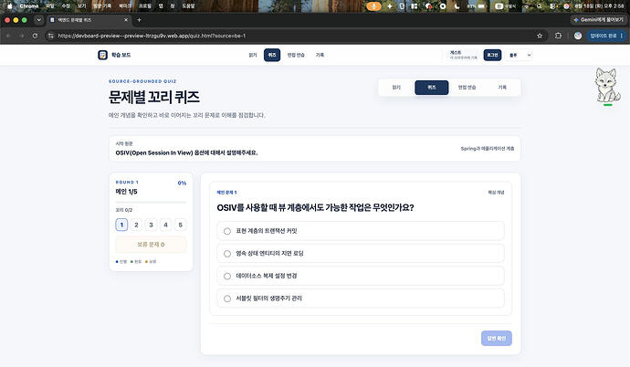

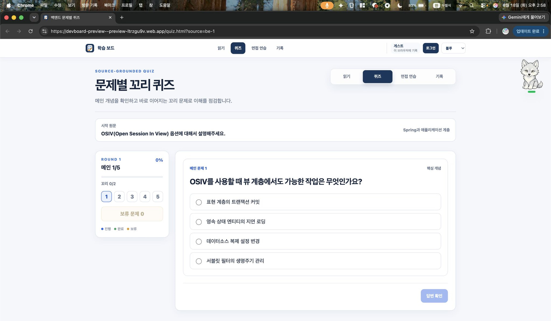

DevBoard를 만들면서 서비스 기능, Preview 배포, 기획·설계, 발표자료 작업을 역할별로 나눴습니다. 각 AI는 별도의 Worktree에서 작업했고, 필요한 순간에는 Codex의 작업 간 메시지 기능(send_message_to_thread)을 통해 다른 AI에게 커밋과 검증 조건을 직접 전달했습니다.

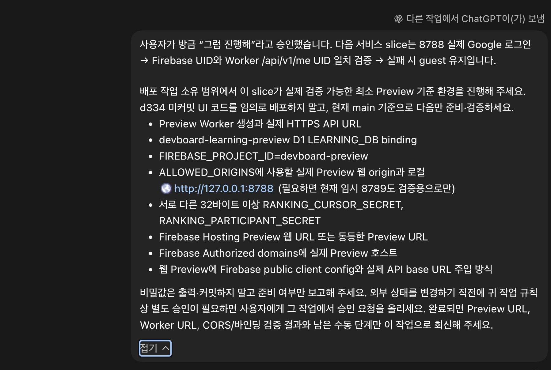

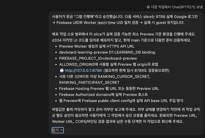

제가 채팅 내용을 복사해 옮긴 게 아닙니다. 서비스 기능 AI가 체크포인트까지 작업을 마치면 기준 커밋, 완료 범위, 변경 금지 영역, focused test 결과, Preview 확인 사항을 정해진 형식으로 정리해 send_message_to_thread로 배포 담당 AI 작업에 직접 보냈습니다. 배포 AI는 전달받은 커밋을 자신의 Worktree에서 확인하고 Preview 배포까지 진행한 뒤, URL과 검증 결과를 다시 회신했습니다.
AI끼리 자유롭게 대화한 건 아니고, 제가 작업 대상과 승인 범위를 정한 상태에서 구조화된 메시지만 지정된 상대에게 전달되는 방식이었습니다.

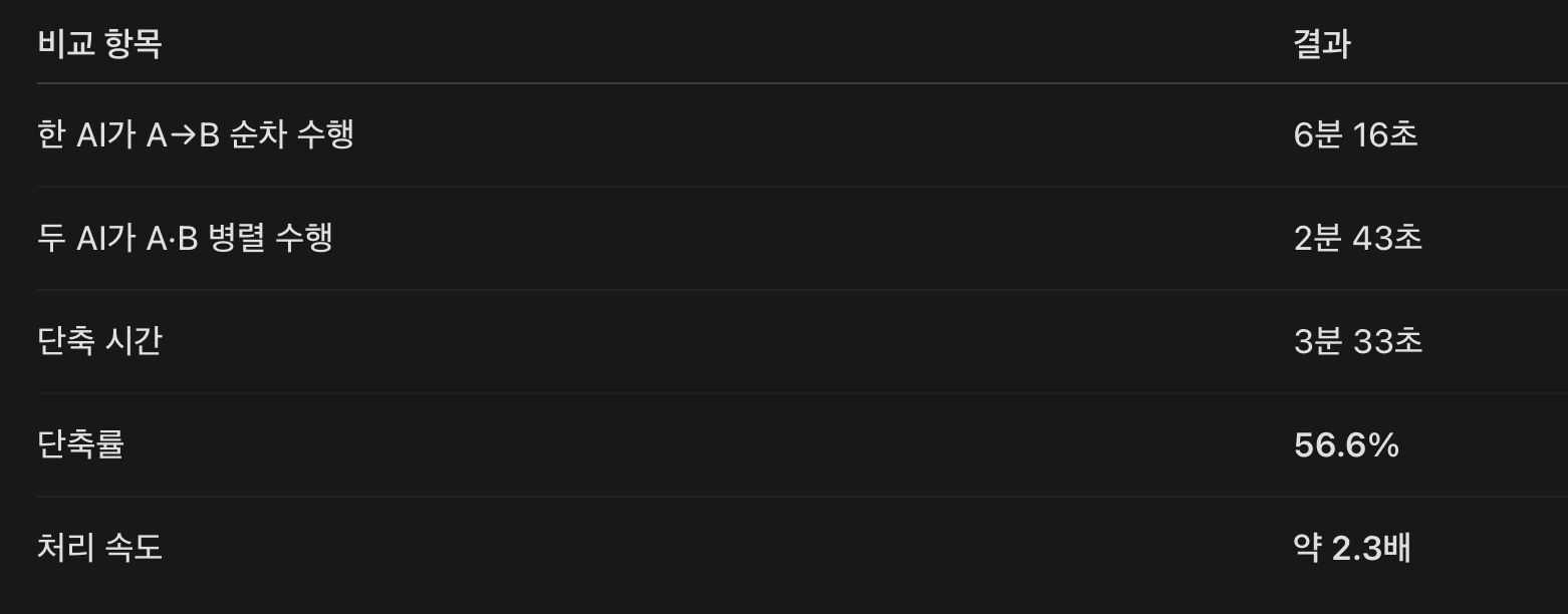

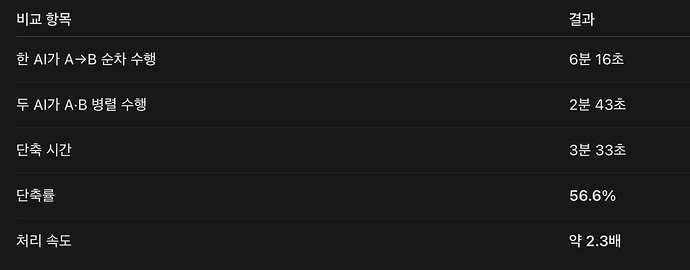

동일한 10개 검증 기준과 86개의 focused test를 두고 직접 비교해봤습니다. 한 AI가 두 작업을 순차적으로 수행했을 때는 6분 16초, 두 AI가 병렬로 처리했을 때는 2분 43초가 걸렸습니다. 이번 파일럿에서는 경과시간이 56.6% 줄고 처리 속도는 약 2.3배 높아졌습니다.
