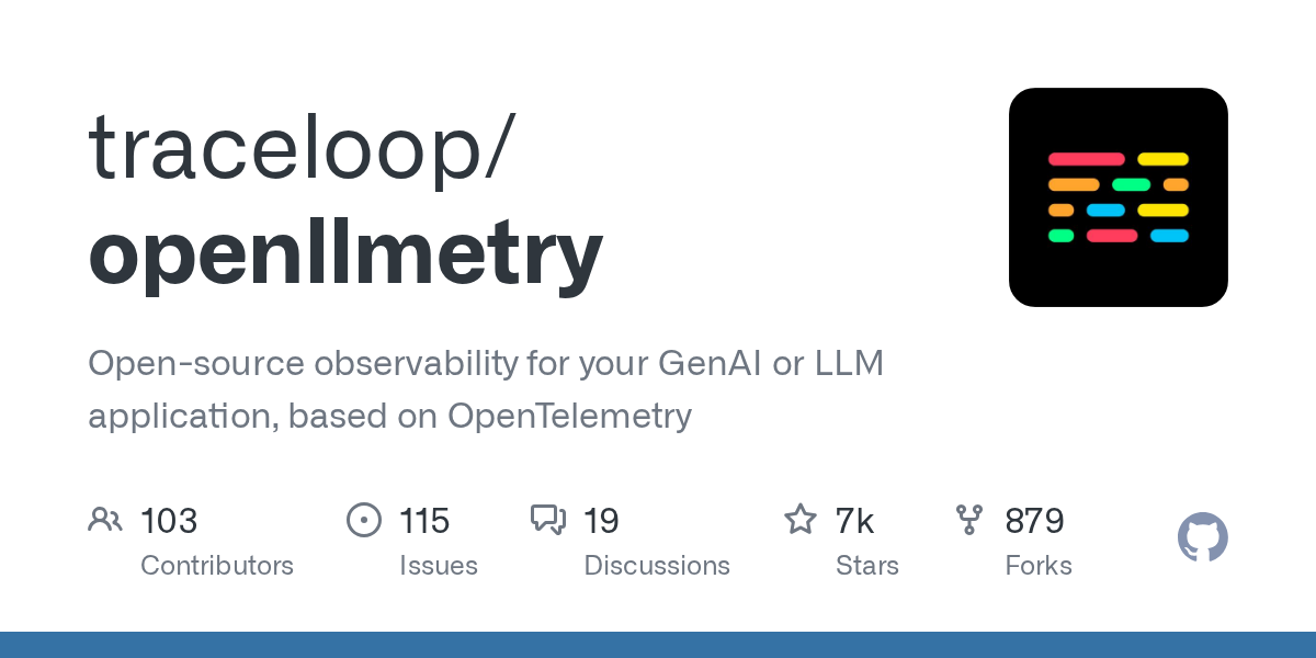

아래 Github에 있는 OpenTelemetry 와 OpenLLMetry에 대한 비교 자료를 AI가 알려줬는데요.
구분 OpenTelemetry (OTel) OpenLLMetry
정의 클라우드 네이티브 소프트웨어의 관측성(Observability) 표준 프레임워크 OpenTelemetry 기반의 LLM 전용 관측성 확장 도구
주요 대상 데이터베이스 호출, HTTP 요청, 마이크로서비스 간 통신 프롬프트, 답변 생성, 토큰 사용량, 벡터 DB 검색
추적 데이터 지연 시간(Latency), 상태 코드, 에러율 등 일반 지표 모델명, 온도(Temperature), 토큰 비용, 프롬프트 내용
지원 라이브러리 Flask, gRPC, PostgreSQL, Redis 등 OpenAI, Anthropic, LangChain, LlamaIndex, Pinecone 등
운영 주체 CNCF (업계 표준 재단) Traceloop (오픈소스 커뮤니티 및 기업)
제가 궁금한거는 실제로 국내에서 OpenLLMetry 사용하는 곳이 얼마나 있을지? 그리고 대기업 또는 AI 스타트업에서만 사용하는지도 궁금해서 문의드립니다.
참고로, 각 오픈소스 Github 정보도 공유해봐요.
