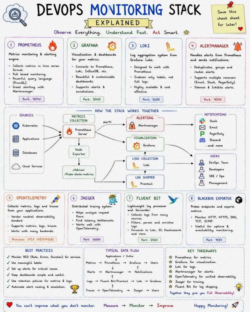

DevOps 모니터링 스택 기본 구성: Prometheus + Grafana + Loki + Alertmanager
실무에서 가장 빠르게 시작할 수 있는 조합은 아래 4개입니다.
- Prometheus (Metrics): 시계열 메트릭 수집/조회 (장애 감지의 1차 레이더)
- Grafana (Dashboard): 메트릭/로그 시각화, 운영자 공용 언어(대시보드)
- Loki (Logs): 라벨 기반 로그 저장/검색(“무슨 일이 있었나?”의 근거)
- Alertmanager (Alerting): 알림 라우팅(누구에게, 어떤 정책으로, 언제 깨울지)
이 스택은 “최소 도구로 최대 효과”를 만들기 좋습니다. 그리고 운영 규모가 커지면 OpenTelemetry + Jaeger(Tracing) 같은 분산 추적을 추가해 조사 속도를 더 끌어올릴 수 있습니다.
