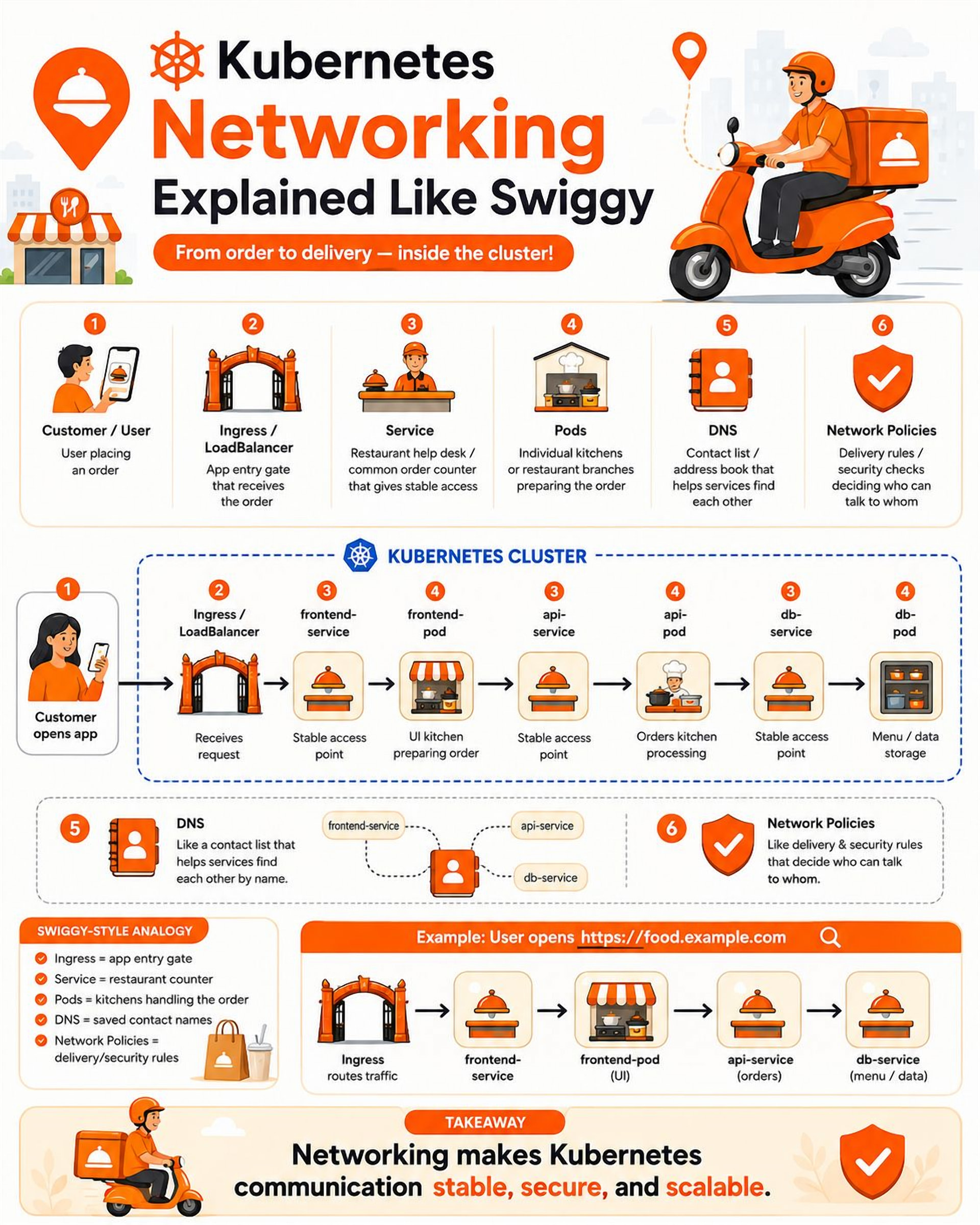

1) 쿠버네티스 네트워킹을 “음식 배달 앱”으로 이해하기
제가 본 자료(음식 배달 앱 비유)는 쿠버네티스 네트워킹을 “요청이 들어오고, 내부에서 목적지를 찾고, 허용된 경로로만 통신하게 만드는” 구조로 설명합니다. 핵심 구성요소는 아래처럼 역할이 분리됩니다.
- Ingress / LoadBalancer: 클러스터 “바깥”에서 “안”으로 들어오는 진입점입니다. (도메인/경로 기반 라우팅, TLS 종료 등 L7 기능이 주로 여기에 붙습니다.)
- Service: Pod는 스케일링/재시작으로 IP가 바뀌지만, Service는 고정된 접근 지점(가상 IP/이름) + 로드밸런싱을 제공합니다.
- Pod: 실제 애플리케이션이 실행되는 단위입니다.
- DNS(CoreDNS): “이름으로 찾기”를 담당합니다. 보통
my-svc.my-ns.svc.cluster.local같은 형태로 서비스 디스커버리가 이뤄집니다. - NetworkPolicy: “누가 누구와 통신할 수 있는지”를 정의하는 네트워크 보안 규칙입니다. 쿠버네티스 네트워크는 기본적으로 “잘 열려있기” 때문에, 운영 환경에서는 필요한 만큼 닫아 격리를 만들어야 합니다.
정리하면, 운영 관점의 메시지는 딱 한 문장으로 귀결됩니다.
Ingress로 들어오고, Service로 분산되고, DNS로 발견하고, NetworkPolicy로 통제한다.
