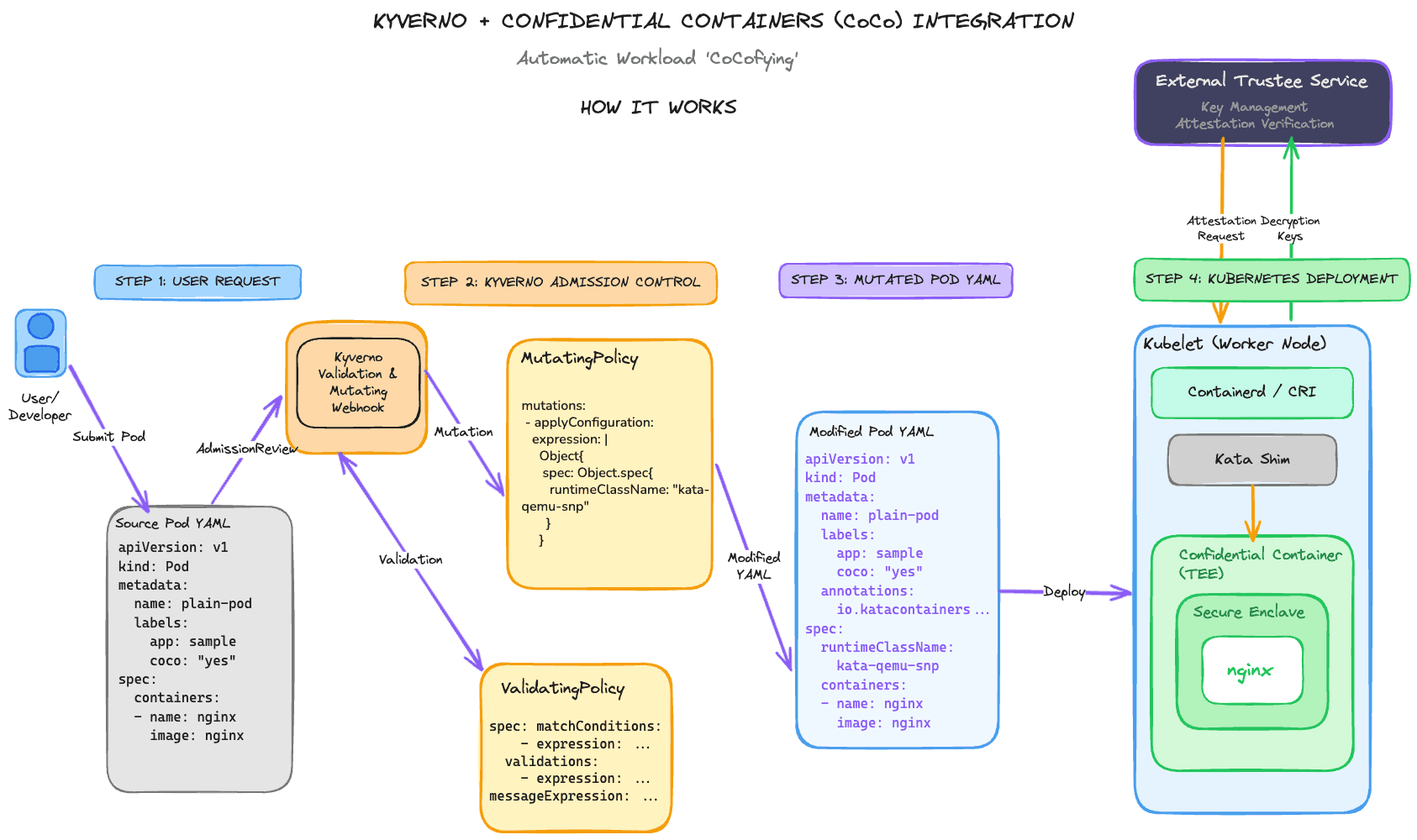

예시 1) Mutate로 RuntimeClass 자동 주입(개발자 경험 개선)
예를 들어 “특정 라벨이 있으면 CoCo 런타임을 사용한다”는 팀 내 계약을 만들고, 그에 맞춰 runtimeClassName을 주입할 수 있습니다.

  • 개발자는 security.coco/enabled=true만 선언하면 되고,
  • 플랫폼 팀은 어떤 런타임 클래스가 CoCo용인지 정책에서 일관되게 관리할 수 있습니다.
이 패턴이 좋은 이유는 “보안팀이 원하는 강제”를 하면서도, 개발자가 인프라 디테일을 매번 외우게 만들지 않기 때문입니다.

CoCo 도입의 성패는 “좋은 기술을 선택했는가”보다, 실제 배포에서 CoCo가 빠지지 않도록 운영 실수를 구조적으로 제거했는가에 달려 있습니다. Kyverno로 Validate/Mutate/Generate를 적절히 조합하면, 플랫폼 팀은 보안을 강제하고 애플리케이션 팀은 유연하게 배포하는 균형점을 훨씬 쉽게 만들 수 있습니다.
