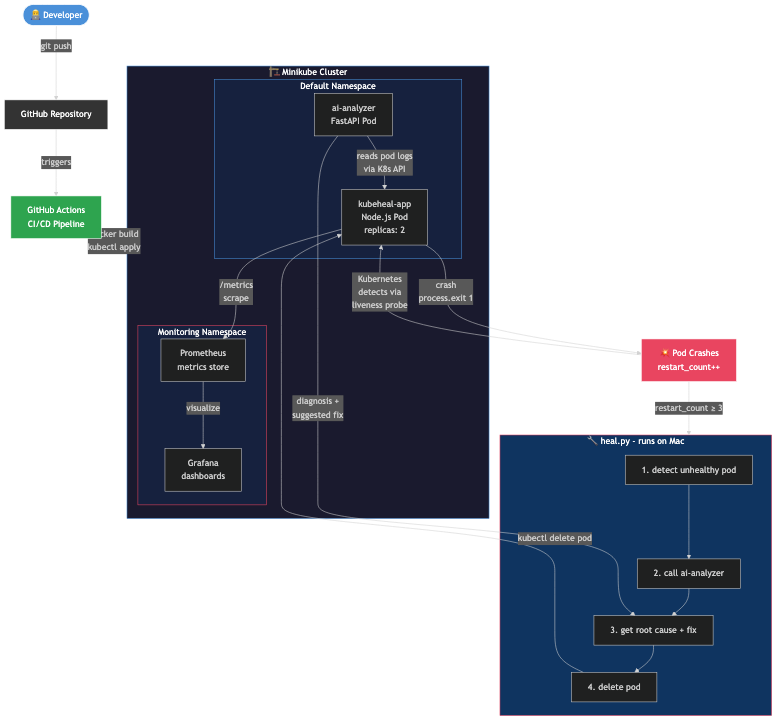

전체 아키텍처(구성 요소)
프로젝트는 크게 아래 구성으로 이해할 수 있습니다.
  • Node.js 앱: 데모용 서비스(또는 장애 상황을 재현하는 워크로드 역할)
  • ai-analyzer (Python FastAPI): 로그를 받아 원인을 추정/분류하는 분석 서비스
  • 치유 스크립트(Python): Kubernetes API를 통해 파드 상태를 감지하고, 조건 만족 시 파드 삭제 같은 조치를 수행
  • Prometheus / Grafana: 메트릭 수집/대시보드 시각화
  • Kubernetes manifests: 로컬 클러스터에 배포하기 위한 YAML
  • GitHub Actions CI/CD: 빌드/배포 자동화(프로젝트 구성 요소로 언급)
즉, “서비스 + 분석기 + 치유 에이전트 + 관측 + 배포 파이프라인”을 한 레포에서 데모할 수 있는 형태입니다.
동작 흐름: Detect → Diagnose → Act
1) Detect: CrashLoopBackOff 또는 재시작 횟수 임계치 초과 감지
치유 로직은 파드 상태/이벤트에서 흔히 운영 중 문제가 되는 시그널을 봅니다.
  • CrashLoopBackOff
  • 재시작 횟수 restartCount >= 3 (프로젝트 요약 기준)
이 방식의 장점은 구현이 단순하고 즉시 효과가 있다는 점입니다. 반면 “재시작이 잦다”는 사실만으로는 원인(설정 오류/외부 의존성 장애/일시적 리소스 부족 등)을 구분하기 어렵습니다.
2) Diagnose: Kubernetes API로 로그 수집 후 원인 추정
감지된 파드에 대해 Kubernetes API로 로그를 수집하고, 분석기가 패턴 기반으로 원인을 추정합니다(예: 특정 에러 문자열 매칭).
예를 들면 흐름은 대략 이런 형태로 그려볼 수 있습니다.
healer(감지) → k8s API(로그 가져오기) → ai-analyzer(분석) → healer(조치 결정)
여기서 “AI”는 분석을 서비스로 분리해둔 구조가 포인트입니다. 초기에는 규칙 기반/패턴 기반으로 시작하더라도, 나중에 모델 기반 분류/요약으로 확장하기 쉬운 형태입니다.
3) Act: 문제 파드를 삭제해 쿠버네티스가 다시 살리게 만들기
최종 조치는 단순하지만 강력합니다.
  • 문제 파드를 삭제
  • ReplicaSet/Deployment가 원하는 상태를 맞추기 위해 새 파드를 생성
  • 결과적으로 서비스가 정상화될 가능성을 노림
이 조치는 “컨테이너가 깨졌을 때 다시 띄우면 해결되는 유형(일시적 장애)”에는 잘 먹히지만, 설정/이미지/코드가 근본 원인이면 삭제해도 동일 장애가 반복됩니다. 그래서 다음 섹션의 안전장치가 중요해집니다.
