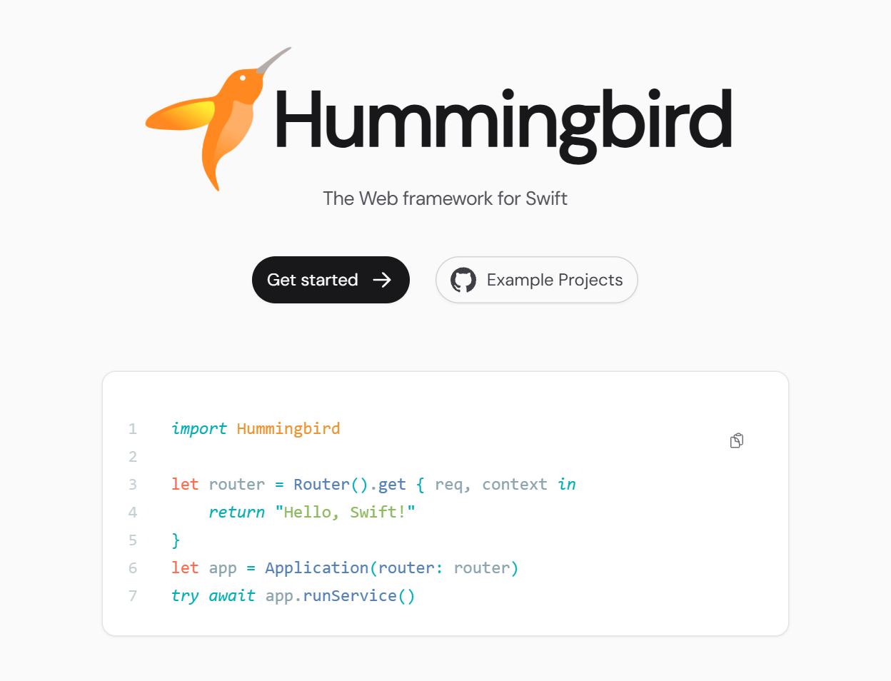

Hummingbird는 어디에 놓이나: “적용 무대”로서의 프레임워크
Hummingbird는 오픈소스 Swift 웹 프레임워크로, 구조적 동시성과 경량성을 강점으로 내세웁니다. 이번 글의 맥락에서 Hummingbird는 설정 논의의 “주인공”이라기보다, 앞서 말한 설정 체계를 실제 HTTP 서비스에 붙여 운영하는 무대에 가깝습니다.
