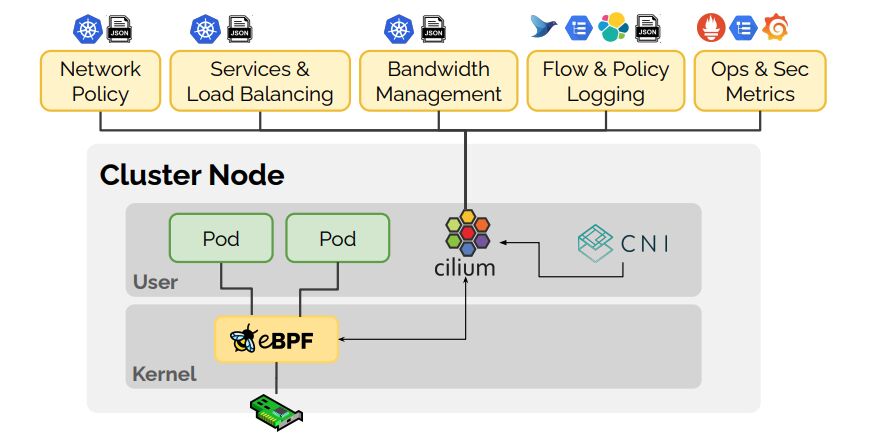

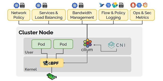

eBPF/Cilium이 뭘 바꾸는가: 유저스페이스 대신 “커널 데이터패스에 붙는다”
eBPF의 큰 그림은 단순합니다. 네트워크/보안/관측 로직을 유저스페이스 프록시(혹은 iptables 규칙 나열)로 우회 처리하기보다, 커널 안에서(검증기를 거쳐) 실행되는 프로그램으로 데이터패스에 직접 부착합니다.
  • 장점(주장): 데이터 경로가 짧아져 처리량↑, 지연↓, 그리고 커널 레벨 이벤트를 기반으로 관측(예: Hubble), 정책 집행, 암호화 같은 기능을 더 일관되게 제공
  • 단점(우려): 커널과 더 밀착되면서 커널 버전 의존성, 디버깅 난이도, 장애 영향 반경(Blast Radius), 감사 난이도가 증가
이 구조를 받아들이는 순간 논쟁의 초점은 “무조건 빠르냐?”에서 “우리 조직이 이 복잡도를 감당하고 통제할 수 있냐?”로 이동합니다.
