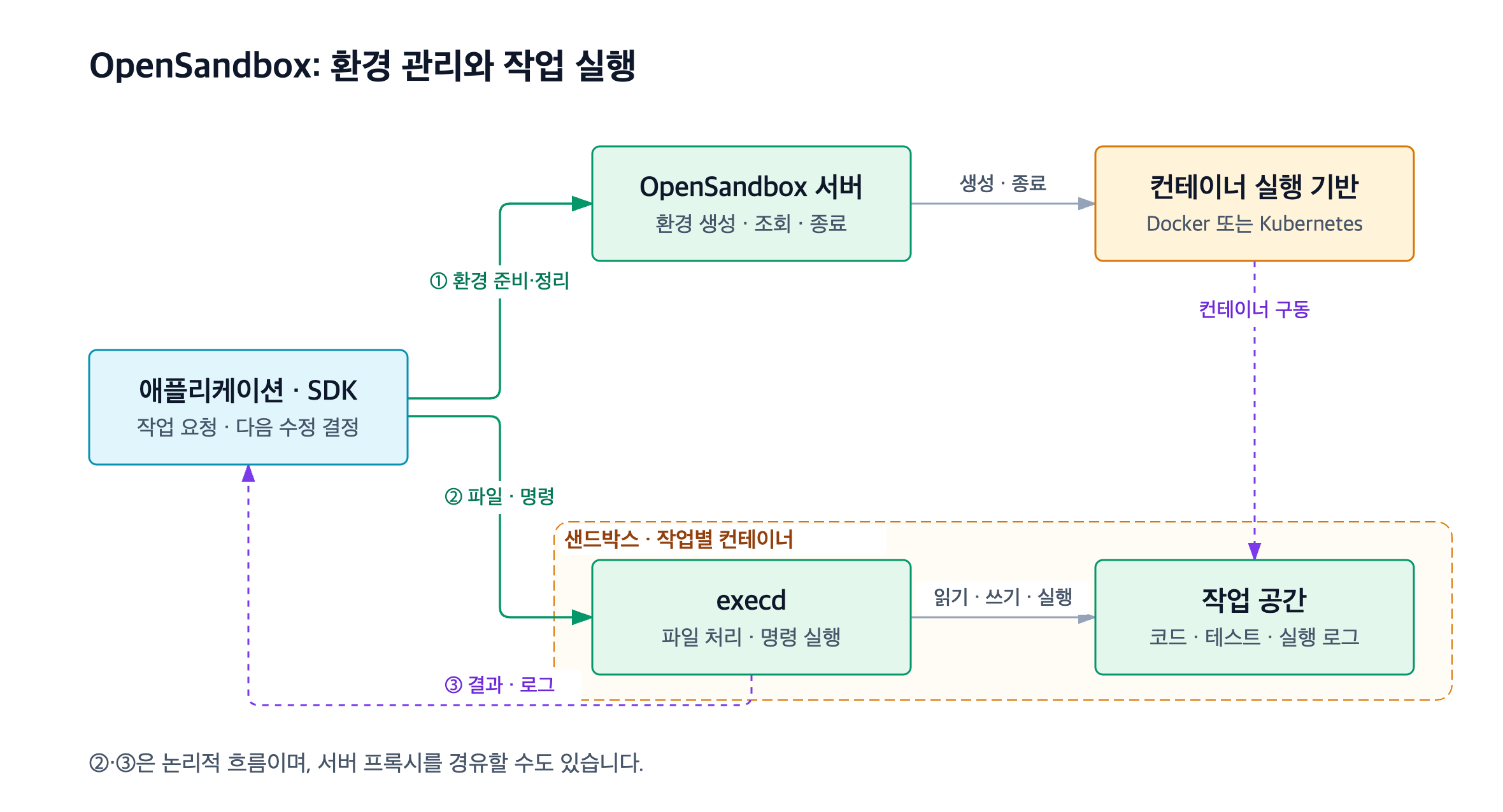

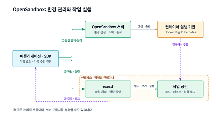

실제 사용 방법을 알려드리기 전에 구조를 먼저 보면 사용 흐름도 이해하기 쉽습니다. OpenSandbox 서버는 환경을 관리하고, 샌드박스 안의 execd는 파일과 명령을 처리합니다. 애플리케이션의 SDK가 두 역할에 맞춰 요청을 보냅니다.
환경을 준비하고 정리하는 요청
그림의 위쪽 흐름은 환경 관리 경로입니다. 애플리케이션이 사용할 이미지와 CPU·메모리, 유효 시간을 지정하면 OpenSandbox 서버가 선택한 실행 기반에 환경 생성을 요청합니다. Docker에서는 컨테이너를 만들고, Kubernetes에서는 컨테이너를 실행하는 단위인 Pod를 클러스터에 배치하는 방식입니다.
서버는 샌드박스 조회와 유효 시간 갱신, 종료 요청도 처리합니다. 한 작업에 같은 샌드박스를 유지할지, 실행마다 새 환경을 사용할지는 애플리케이션에서 선택합니다.
파일을 보내고 명령을 실행하는 요청
그림의 아래쪽 흐름은 실제 작업 경로입니다. execd는 샌드박스 안에서 실행되는 서비스로, 파일 읽기·쓰기와 명령 실행을 담당합니다. 애플리케이션이 SDK로 소스 파일을 보내면 샌드박스의 파일시스템에 기록하고, 테스트 명령을 보내면 그 환경 안에서 실행합니다.
작업 공간에는 코드와 테스트 파일, 실행 중인 프로세스와 로그가 놓입니다. 이곳에서 나온 결과를 SDK가 받아 애플리케이션으로 돌려줍니다. 애플리케이션은 로그를 보고 다음 수정을 결정하거나, 작업을 완료하고 환경 종료를 요청합니다.

서버의 /health 응답은 환경 관리 서버에 접속할 수 있다는 확인입니다. 실제 테스트를 실행하려면 이미지 다운로드와 컨테이너 시작을 마치고, 샌드박스 안의 execd까지 접속할 수 있어야 합니다.
먼저 서버 로그에서 이미지나 실행 환경 생성이 실패했는지 봅니다. 환경은 만들어졌는데 준비 확인이 끝나지 않는다면 접속 주소와 프록시 설정을 확인합니다. 그림에서 환경을 만드는 위쪽 경로와 작업을 실행하는 아래쪽 경로를 나누어 보면, 다음에 살펴볼 곳을 좁힐 수 있습니다.
