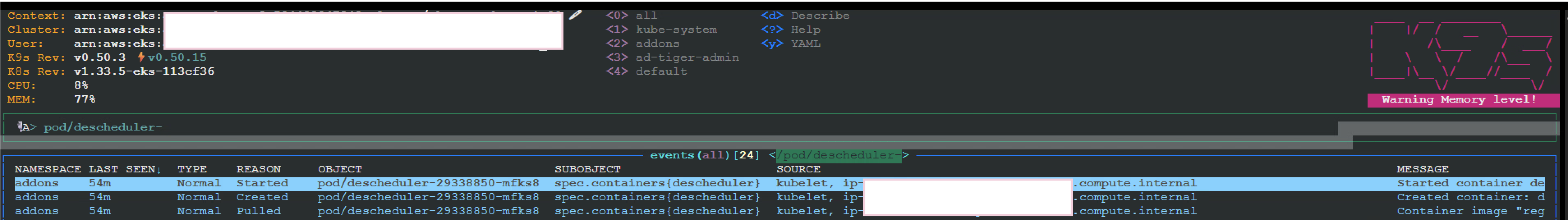

3) 터미널에서 k8s 클러스터를 사용하기 쉬운 UI로 관리할 수 있는 CLI 도구 (K9S 사용)
k9s 도구를 사용하여 events 이벤트 조회하고 원하는 문자열은 슬러쉬(/)를 입력해서 필요한 키워드만 필터링할 수 있고 숫자 0~9를 입력하면 원하는 namespace에 대한 event만 조회도 가능합니다. 이벤트 상세 내용을 조회 하고자 한다면 단축키(d)를 눌러서 보다 상세한 정보를 즉각 조회도 가능합니다.
