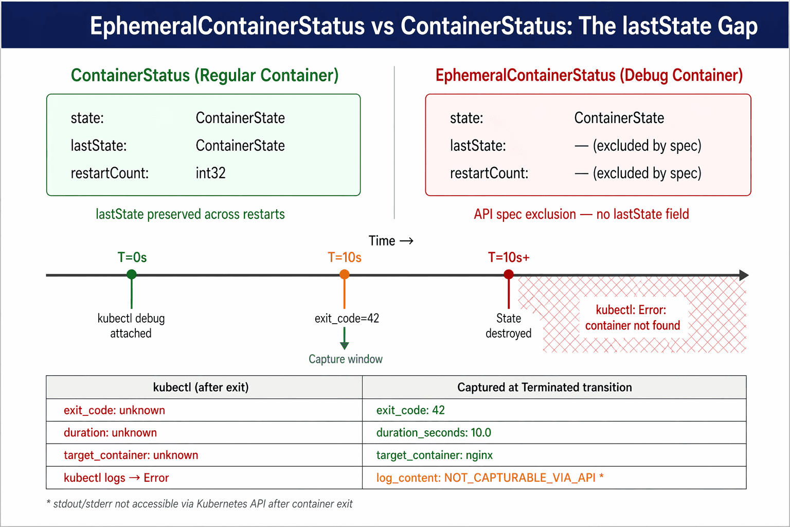

kubectl debug의 ‘증거 공백’이란?
kubectl debug는 임시 컨테이너(ephemeral container)를 파드에 붙여서 문제를 조사하는 워크플로우입니다. 문제는 디버그가 끝난 뒤에, 우리가 기대하는 “종료 컨텍스트”가 Kubernetes API에 안 남을 수 있다는 점입니다.
예를 들면 아래 같은 것들입니다.
  • 종료 코드(exit code)
  • 시작/종료 시간, 실행 시간(duration)
  • 디버그 세션이 어떤 상태로 끝났는지(정상 종료/강제 종료 등)
이게 kubectl의 버그라기보다는, ephemeral container를 다루는 Kubernetes API 설계 특성 때문에 파드 상태 변화 이후 디버그 세션의 종료 정보를 더 이상 노출하지 않는 상황이 생깁니다. 결과적으로 “장애 시점에 무슨 조치를 했는지”라는 증거가 공중분해될 수 있습니다.
