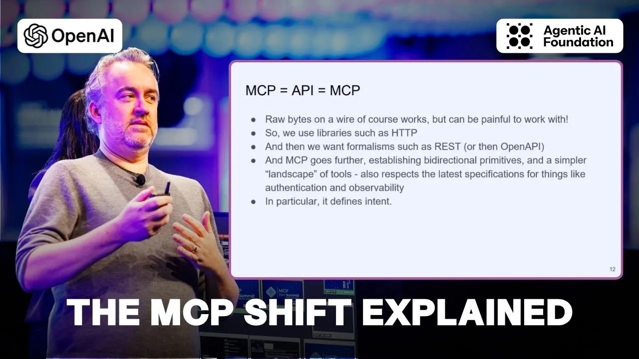

MCP와 CLI는 왜 경쟁이 아니라 ‘레이어’일까요?
MCP와 CLI를 같은 선상에서 비교하면 “기존 CLI를 대체하나?” 같은 질문으로 흐르기 쉽습니다. 그런데 프로토콜을 **‘시스템 간 언어(system-to-system language)’**로 보면, 둘은 역할이 다릅니다.
  • CLI: 운영체제/런타임과 강하게 맞물린 “저수준이지만 범용적인” 인터페이스입니다. 이미 방대한 생태계가 있고, 파일/프로세스/파이프 같은 강력한 조합성을 제공합니다.
  • MCP: 모델(에이전트)이 도구를 쓰기 쉽게 만드는 “상위 레이어”입니다. 상위 계층일수록 보통 **제약과 표준(관측성/인증/보안)**이 더 많이 필요해지는데, MCP는 그 지점을 정면으로 다룹니다.
즉 “CLI vs MCP”가 아니라, 실제로는 “CLI 같은 기존 자산 위에 MCP라는 의도/거버넌스 레이어를 얹어 자동화를 더 안정적으로 만들 수 있나?”에 더 가깝습니다.

MCP의 진짜 가치: 메커니즘이 아니라 ‘의도 기반 설계’를 강제하는 점
제가 MCP를 긍정적으로 보는 이유는 “새로운 호출 방식” 자체라기보다, 의도를 API 설계에 강제한다는 점입니다.
  • “이 도구는 무엇을 할 수 있나?”를 나열하는 대신
    “이 도구는 어떤 의도를 어떤 제약 하에서 수행하나?”로 인터페이스를 재구성하게 됩니다.
  • 그 결과로 자연스럽게
    • 최소 권한(권한 설계)
    • 감사 가능성(누가 무엇을 했나)
    • 관측성(성공/실패 원인)
      같은 운영 요소가 API 레벨에서 붙기 쉬워집니다.
이게 곧 제가 중요하게 보는 자동화 성공률과 연결됩니다. 단발성 데모는 CLI만으로도 멋지게 만들 수 있지만, 지속 운영에서 성공률을 올리려면 “실패했을 때 왜 실패했는지”와 “다시 시도해도 안전한지”가 시스템에 내장돼야 하니까요.
