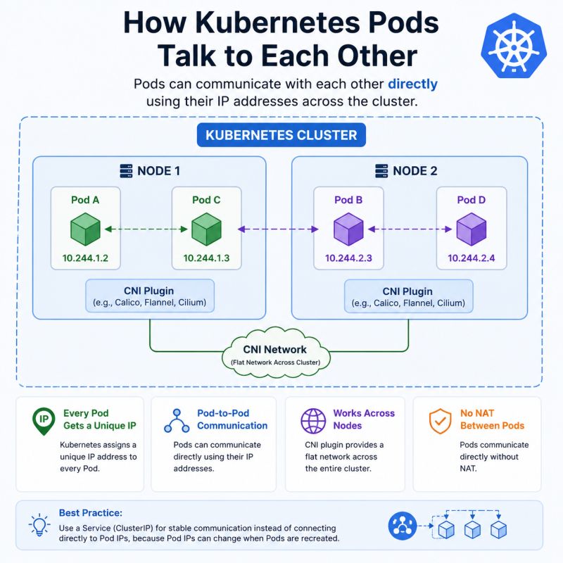

1) Pod는 왜 “각자 IP”를 가질까? (기본 전제: Flat 네트워크)
쿠버네티스의 중요한 네트워킹 전제는 **“각 Pod는 고유한 Pod IP를 가지며, 클러스터 내부에서는 Pod IP로 서로 직접 통신할 수 있다”**입니다. 여기서 핵심은 “직접”이 NAT 없이(end-to-end) 라는 점입니다.
  • 같은 노드 내 Pod 간 통신: 보통 CNI가 만든 브리지/가상 인터페이스(veth) 등을 통해 연결됩니다.
  • 다른 노드 간 Pod 통신(크로스노드): Calico/Flannel/Cilium 같은 CNI 플러그인이 노드 간 라우팅(혹은 오버레이)을 구성해 클러스터 전반에 Flat 네트워크처럼 보이게 만듭니다.
즉, “Pod-to-Pod 통신”은 애플리케이션 이전에 클러스터 네트워크(CNI)가 성립시키는 능력입니다.

  1. Pod는 고유 Pod IP를 가진다
  2. 같은 노드/다른 노드 모두 CNI가 클러스터 전반 Flat 네트워크를 구성해 Pod IP로 직접 통신 가능하게 만든다(일반적으로 Pod 간 NAT 없음)
  3. 다만 Pod IP는 바뀔 수 있으므로, 안정적 엔드포인트는 보통 Service로 제공한다
