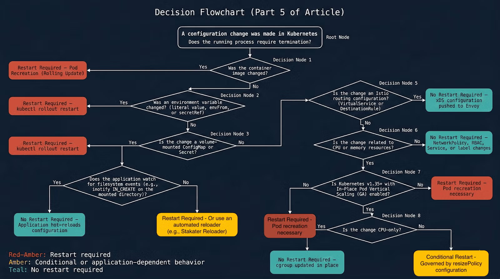

런북 오판을 줄이는 “표준 판별 신호” 제안
열린 질문의 답을 제 방식대로 정리하면, 런북에서 “재시작”을 다음처럼 2단계로 표준화하는 것이 오판을 가장 줄였습니다.
1단계: “Pod가 바뀌었나?”를 UID로 먼저 판정합니다 (가장 중요)
  • Pod UID가 바뀌면 = Pod 재생성
  • UID가 같으면 = “동일 Pod 내 사건”(컨테이너 재시작/프로브/리소스 등)을 의심
IP는 환경에 따라 바뀌지 않을 수도 있고(또는 우연히 같을 수도 있고), Service 뒤에 있으면 체감이 어렵습니다. 그래서 저는 UID를 1순위로 둡니다.
UID 확인 예시:
kubectl get pod <pod-name> -o jsonpath='{.metadata.uid}{"\n"}'
kubectl get pod <pod-name> -o jsonpath='{.status.podIP}{"\n"}'
2단계: “컨테이너가 죽었나?”는 RestartCount + Last State + 이벤트로 판정합니다
kubectl describe pod <pod-name>
kubectl get pod <pod-name> -o jsonpath='{range .status.containerStatuses[*]}{.name}{" restart="}{.restartCount}{" lastReason="}{.lastState.terminated.reason}{"\n"}{end}'
kubectl get events --field-selector involvedObject.name=<pod-name> --sort-by=.lastTimestamp
  • restartCount가 증가했고 lastState.terminated.reason=OOMKilled → 컨테이너 OOM
  • 이벤트에 BackOff가 반복 → 크래시 루프/프로브 오탐 가능성
  • 이벤트에 Evicted → 컨테이너 이슈가 아니라 노드/정책/리소스 압박 가능성
“업데이트 후 재시작” 습관에 대한 제 인사이트(특히 컨트롤플레인/운영자 관점)
대화에서 나왔던 포인트처럼, 업데이트 후 “설정이 제대로 작동하는지 불안해서 재시작한다”는 마음은 정말 공감합니다. 다만 컨트롤플레인/클러스터 핵심 컴포넌트일수록 “재시작”은 검증이 아니라 변수 추가가 되기 쉽습니다.
제가 권하는 방향은 이겁니다.
  • “항상 재시작”이 아니라 재시작이 ‘필수인 변경’과 ‘선택인 변경’을 분리합니다.
  • “설정이 잘 먹었는지”는 재시작 대신 명시적 검증 체크로 확인합니다.
    예: readiness/health endpoint, 핵심 API 리소스 create/list/watch, 이벤트 폭주 여부, 리더 선출 상태 등
  • 재시작이 필요하다면 전체 동시 재시작이 아니라 순차 롤링으로 가드레일(쿼럼/가용성)을 지킵니다.
결국 런북의 목표는 “재시작을 잘한다”가 아니라, 재시작 신호를 정확히 해석해서 원인과 조치를 엇갈리지 않게 하는 것이라고 생각합니다.
“Pod가 재시작됐다”는 말을 그대로 받아들이기 전에, 최소한 UID로 Pod 재생성 여부를 먼저 가르고, 그 다음에 RestartCount/LastState/이벤트로 컨테이너 재시작 원인을 좁히는 흐름을 런북 표준으로 두면 오판이 확 줄어듭니다. 운영에서 제일 위험한 건 장애 자체보다, 서로 다른 사건을 같은 이름(재시작)으로 처리해 잘못된 조치를 반복하는 습관입니다.
