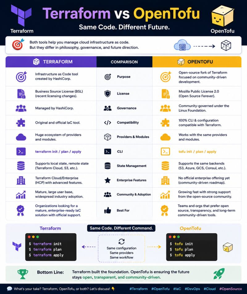

1) Terraform vs OpenTofu, 핵심 차이는 “기술”보다 “거버넌스”에서 시작합니다
Terraform: 성숙한 표준과 엔터프라이즈 채택
Terraform은 IaC 생태계에서 사실상 업계 표준에 가깝습니다. 광범위한 provider 지원, 모듈 생태계, 조직 내 레퍼런스(운영 경험자, 레거시 코드)가 이미 쌓여 있는 경우가 많아 도입/확장 비용이 낮아지는 강점이 있습니다.
OpenTofu: 라이선스 변화 이후 등장한 “완전 오픈소스” 포크
OpenTofu는 HashiCorp 라이선스 변경 이후 등장한 포크로, 커뮤니티 거버넌스Terraform 호환성을 핵심 가치로 내세웁니다. 즉 “기술적으로는 비슷하게 보이는데, 장기적으로 누가 룰을 정하고 어디로 갈 것인가”가 선택의 출발점이 됩니다.
현실적인 결론: “둘 중 하나”가 아니라 “병행 평가”가 자연스럽습니다
많은 Terraform 코드는 OpenTofu에서도 큰 수정 없이 동작합니다. 그래서 조직 입장에서는 단일 선택보다, 컴플라이언스/전사 전략/거버넌스 요구에 따라 병행 테스트 후 표준화로 가는 그림이 흔합니다.
