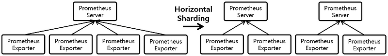

Observability의 경우에는 메트릭, 로그, 이벤트, 트레이스 등 다양한 영역이 있습니다.
예를 들어 메트릭 기준으로 보면, 단일 클러스터에서는 Prometheus 단일 인스턴스로도 충분하지만,
멀티 클러스터 환경에서는 Prometheus 간 데이터를 모아보기가 어려워집니다.
이때 Federation 기능이나 중앙 통합 스토리지를 사용하면 비교적 쉽게 통합 모니터링을 구현할 수 있습니다.
