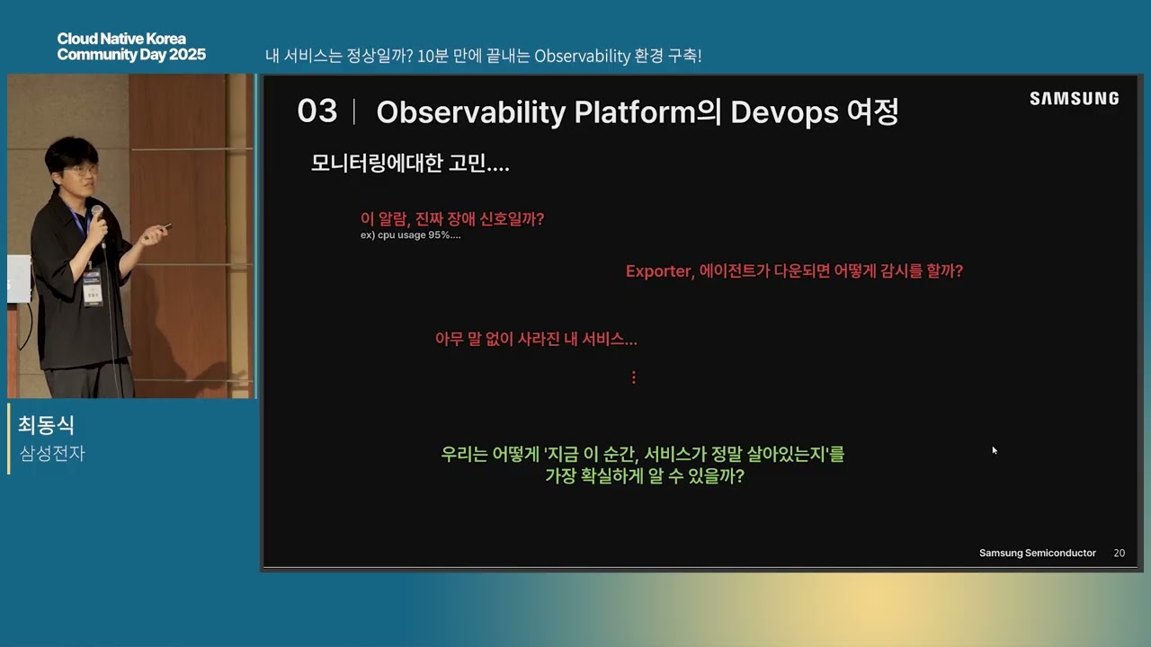

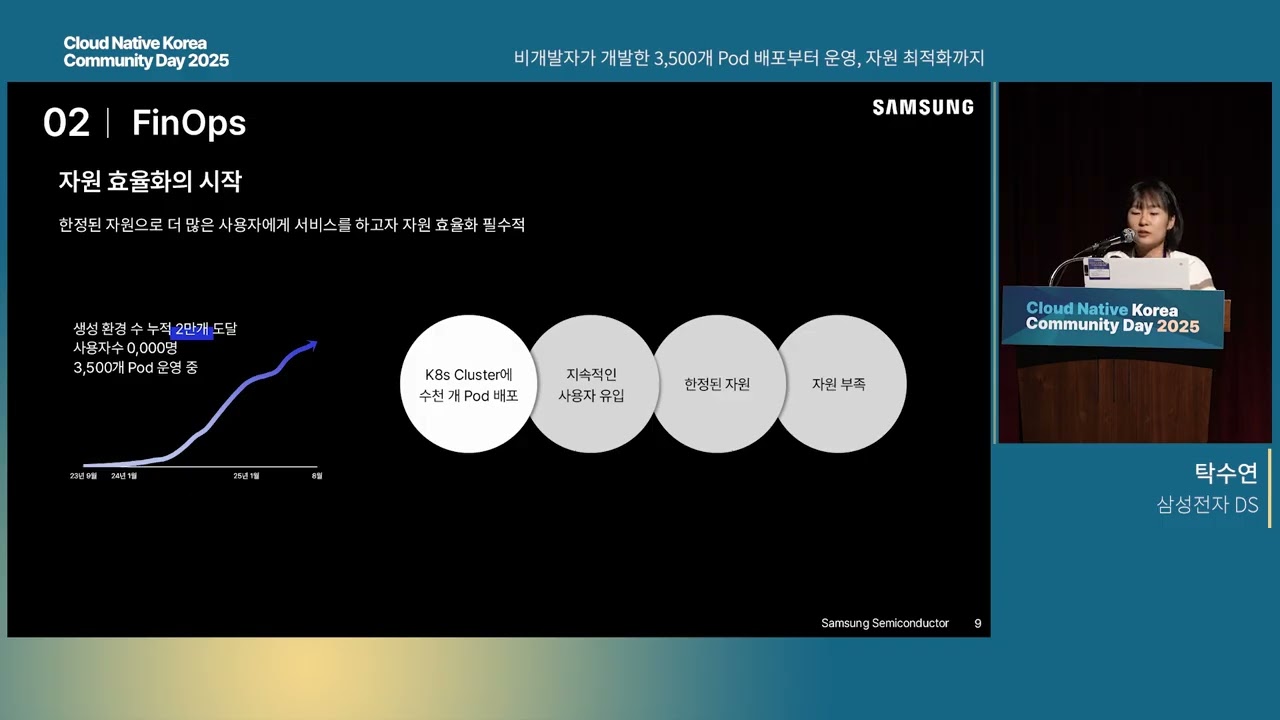

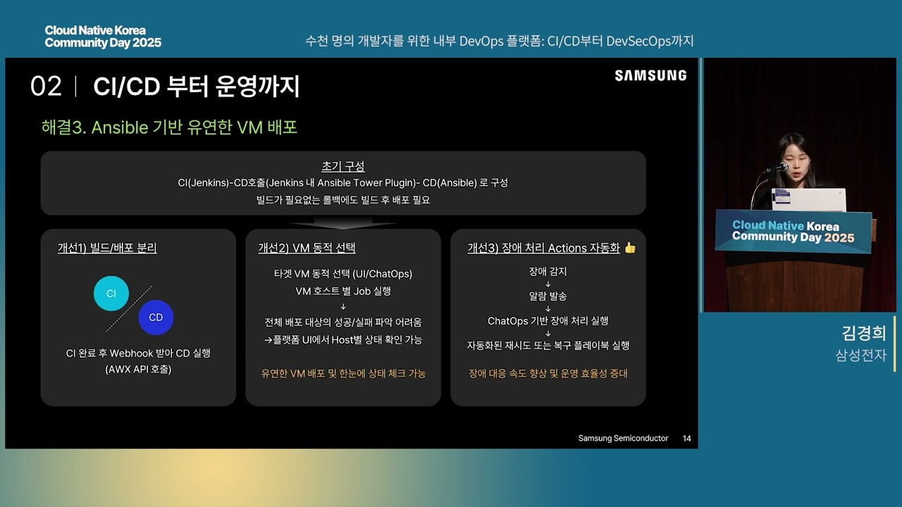

저는 삼성전자 반도체에서 devsecops 구축을 하고 있는데요.
저희는 2022년부터 idp를 만들고 있습니다.
올해 저희 파트분들이 kubernetes community days 2025에서 관련 내용을 발표하였는데요.
설명보다는 직접 보시면 참고 많이 되실것 같습니다~
기업 내 idp가 많이 만들어 졌으면 좋겠네요~
혹시 궁금하신것은 연락주시면 아는한 도와드리겠습다~
